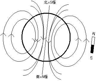

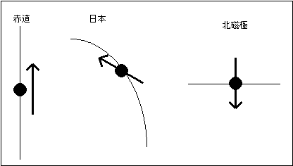

2-2-1. 地球磁場とは
地球は大きな磁石
双極子磁場 + 非双極子磁場

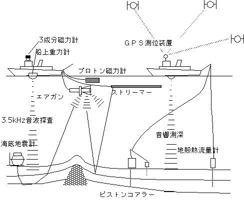

3-1. 海底観測の項目
停船観測:海底に機器を下ろす;精度あるが非効率
装置名
測定項目
目的
熱流量計(ヒートフロー)
温度勾配+熱伝導率
地殻の熱構造、熱水循環の様式
柱状採泥器(ピストンコアラー)
柱状試料採取
層序学、年代学、古地磁気学
航走観測:船を走らせながら測定;効率いいが分解能低い
装置名
測定項目
目的
PDR
音響測深
海底地形を知る
SBP
3.5kHz音波探査
海底表層の堆積構造を知る
"SEABEAM"
海底地形
海底地形を2次元的に知る
エアガン-ストリーマ
反射法地震探査
堆積物(浅部)の速度構造
エアガン-OBS
屈折法地震探査
モホ面までの地殻速度構造
プロトン磁力計
全磁力
地磁気の縞模様;地下磁気基盤構造
三成分磁力計
磁場ベクトル
地磁気の縞模様;地下磁気基盤構造
船上重力計
重力加速度
地下密度構造
ドレッジ
岩石試料採取
岩石の採取(火山岩など)
海底設置型:長期観測
装置名
測定項目
目的
海底地震計
自然・人工地震
地震活動・堆積構造・モホの深さ
海底電位磁力計
電場・磁場
地下電気伝導度構造
長期熱流量測定装置
地殻熱流量
熱流量の時間変動・熱拡散率の推定

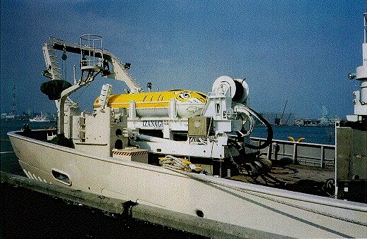

深海曳航型:船を走らせながら測定;海底付近の詳細な構造
装置名
測定項目
目的
IZANAGI(日本)
散乱強度
底質
TOBI(イギリス)
散乱強度・地磁気他
底質・磁場
TAMU2(アメリカ)
海底地形・散乱強度
詳細地形・底質
PASISAR(フランス)
海底地形・散乱強度・反射法地震探査
詳細地形・底質・堆積構造
Gloria(アメリカ)
散乱強度
底質

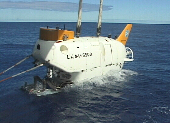

直接観測:潜水船・ROVによる観測 細かいスケールでの観察・測定
潜水船・ROV名
所有国
最大深度
(有人)
しんかい2000
日本
2000
しんかい6500
日本
6500
Alvin
アメリカ
4000
Pices V
アメリカ
SEACLIFF
アメリカ
Nautile
フランス
6000
Mir
ロシア

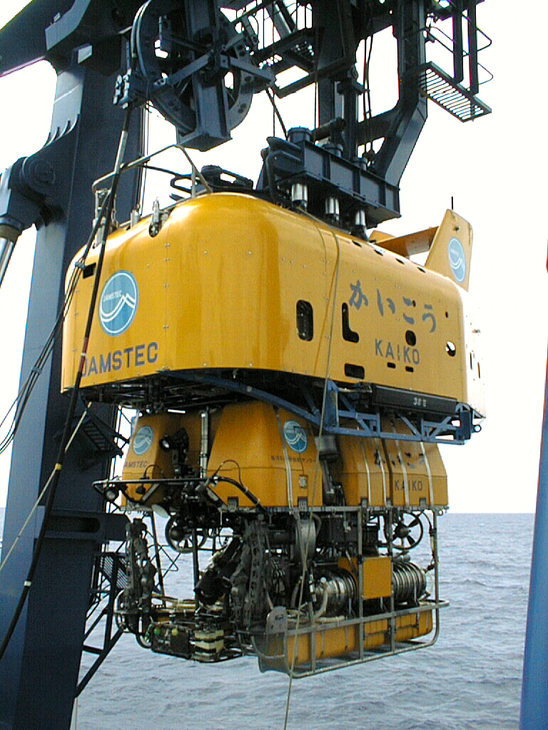

(無人)ROV
ドルフィン3K
日本
3000
かいこう
日本
10000

3-2. 調査項目の詳細
PDRによる地形調査
海中は音しか伝わらない。音速は陸よりも速く、1500m/sである。
陸上の地形は、衛星によるリモセンにより得られるが、これは衛星から発射されたレーザー光の反射波の到達時間を測定することによる。同時にその周波数毎の散乱強度が地上の構造物により異なることを利用して、植生・温度などの特徴を捉えることができる。
同様のことを海洋では音を用いて行う。高い周波数(12kHzあるいはそれ以上)では海底の地形のみが分かる。3.5kHz、あるいはもっと低い周波数では海底よりも下にエネルギーがしみこむので、堆積構造を求めることができる。
測深の精度は10m以下である。
マルチビームによる海底地形の2次元マッピング
音響測深という意味では上と同じだが、進行方向に対して横に広がるビームの反射から、船の進行方向に対し、水深の2倍程度の幅で海底地形のマッピングが行える。この幅だけずらしてサーベイを行えば、海底地形の「完全マップ」ができることになる。当然のことながら、これは最近のコンピュータの発達のより可能になった技術である。精度は5mよりよい。

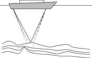

3.5kHz音波探査
3.5kHzの音を船から出して、その反射を観測する。12kHzよりも周波数が低い分、海底よりも下(30m程度まで)まで「浸透」して表層の堆積構造を明らかにすることができる。無論水深が分かる。手軽な割には利用価値が高い。
反射法地震探査(エアガン - ストリーマ)
上記音波探査の規模を大きくしたもの。音源は、船の後ろから曳航したエアガンである。エアガンから、圧搾空気を一気に噴出させ、その音エネルギーが海底下の構造境界にあたって反射する、その音をストリーマと呼ぶ直列のマイク(絵)で採録する。エアガンはより大きなエネルギーを出すので、上記寄りも深いところまでの構造(1-2km;音響基盤)が分かる。圧搾空気を作るためのコンプレッサーが必要であり、またストリーマを船の後ろから展開する手間もかかる。石油探査では、エアガンを多連とし、ストリーマも120チャンネルとするなど、より精密な調査を行っている。
屈折法地震探査(エアガン - OBS)
音源としては上と同じエアガン、またはさらに大きなエネルギーを得るために火薬を用いる。一方海底下から帰ってくる音波は、海底に置かれた地震計(OBS)で行う。音を海底で受けるので、より小さい音、つまりより深くから帰ってきた音が拾える。実際には、堆積物からの反射だけでなく、モホ面からの屈折波を捉えることもできるので、こう呼ばれる。
地殻熱流量調査
地球内部から表面を通じて放出される熱量は、地下の構造や活動度によて異なる。そこで、海底表面でこれを観測し、地下の熱構造を推定して構造や活動度を求める。
熱流量=「垂直方向の温度勾配」*「熱伝導率」 である。
温度勾配は、海底に長さ数mの槍(温度計が6-8個マウントしてある)を船上から突き刺して測定する。ささるかどうかは従って、堆積構造による。
熱伝導率は、付近で得られたコア試料について船上で測定するか、最近では温度プローブで直接測定できるものも出てきた。
1点の値を得るのに数時間かかるので非能率だが、海底に直接温度計をさすので、精度は高い。地球物理学的観測では数少ない直接観測量である。
磁力探査(プロトン磁力計、3成分磁力計)
磁力センサーは、その場所場所での磁場の強さを測定する。その場所の磁場の強さとは、地球磁場+局所的な磁気異常として表される。つまりこの和を測定していることになる。地球磁場は、標準的なものが式で表されているので、これを差し引くことにより、局所的磁気異常が求められることになる。
地下に海山があると、周囲の堆積物に比べて火山岩は多くの磁性鉱物を含むから、それが作る磁場は周囲よりも強い。従ってその上を船で通過すれば磁気異常として観測されることになる。これに地形情報を合わせることによって、地下の磁気基盤構造を計算・推定することができる。
プロトン磁力計は、船から曳航して、その場所の磁場の絶対値のみを測定する。今では航海での基本観測量として、多くのデータが得られてる。
3成分磁力計は、船に据え付けた状態で測定する。従って揺れの補正や船体磁化の補正を行う必要があり、プロトン磁力計よりも精度は悪い。しかし一本の測線だけで地下の磁化の方向を推定できるなどのメリットがあり、最近ではよく使われるようになってきた。
重力探査
重力センサーは、その場所場所での重力加速度の大きさを測定する。その場所の重力加速度の大きさとは、地球全体の質量要素との万有引力の積分と、遠心力により決まるものである。質量要素のうち、地球全体の規模のものはジオイドとして定義されている。これと実際の測定値との差は、測点付近の局所的な質量不均質を反映していると考えられる。
船上での測定では、ジオイド面(=海面=等ポテンシャル面)で測定を行っているので、得られた値がそのままフリーエア異常である、と考えてよい。
地下に海山があると、周囲の堆積物に比べて火山岩は重いから、その上を船で通過すれば正の重力異常として観測されることになる。これに地形情報を合わせることによって、地下の密度構造を計算・推定することができる。
船の一番揺れないところにセンサーが置かれる。船の揺れが0.5g (~500 Gal) にも達する中で、1mGalの違いを測定するのである。これは0.001/500〜10-5 の精度が必要とされる。実際には船の揺れはローパスフィルターにより除くことになる。

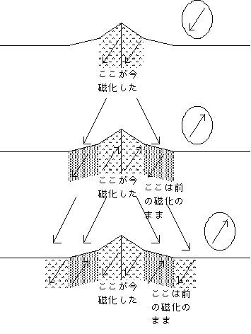

ヴァイン=マシューズ理論 1963
海嶺を横断する方向の地磁気測定により、磁気異常が強弱交互に現れることが分かった。これを、上記「残留磁化」「地磁気逆転」を使って「海洋底拡大説」として説明したものである。
海嶺では岩石はいったん溶けて、磁化がリセットされる
海嶺で冷えて新たに海底地殻を作るとき、その時の地球磁場方向に熱残留磁化を持つ
できた海底は左右に拡がり、後から新しい海底が次々と形成される。
海底には、その時々の地球磁場を記録したものが残る。これは、地球磁場の逆転に対応して、交互に正と逆が現れる。これが地磁気縞模様である!

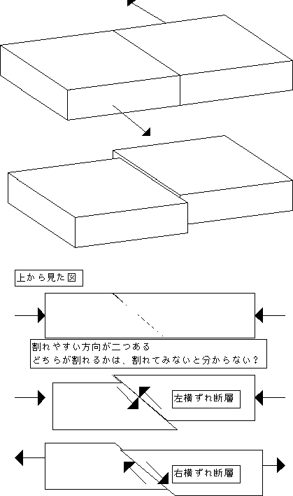

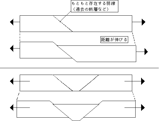

5-2. プレート・断層・地震のメカニズム
プレート境界は断層運動と連想して考えられる。
断層3種類
正断層:張力が働いている時にできるもの
ここで起こる地震は張力型である
逆断層:圧縮力が働いている時にできるもの
ここで起こる地震は張力型である

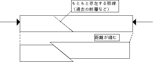

水平横ずれ断層:剪断応力が働いている時にできるもの
ここで起こる地震は横ずれ型(striku-skip)である
*横ずれ断層では、その端で物質の過不足が生じる。この結果、Pull-apart basinというものが形成されたりする。
プレート境界と断層の類似
プレート境界
断層の形態
応力場
発散型(海嶺)
正断層
張力
収束型(海溝)
逆断層
圧縮力
横ずれ型(TF断層)
横ずれ断層
剪断応力

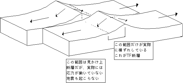

5-3. トランスフォーム断層(Wilson、1965)
海洋底に存在する横ずれ断層(長さ1000kmにも及ぶ)の存在
OHPで見せる(海底地形)
端では物質の過不足がない!
地震活動もない
海嶺を中心として左右に伸びている
--> 普通の横ずれ断層ではない!

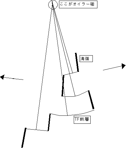

5-4. プレート運動を決める方法
0)プレート運動の定義
球面上の図形の移動は、球面上のある点(オイラー極)のまわりの回転として表される(オイラーの定理)。従って、大陸同士の相対運動は、このオイラー極と回転角を決めれば一意に決定されることになる。
1)TF断層の走向から(モーガン)
TF断層の走向は、プレートの運動方向そのものであるべきだ。(もしそうでなければ、TF断層のところで物質の過不足が生じる)。つまり、TFの方向は、そのプレートのオイラー極を北極とした等緯度線の小円の一部になっているはずだ。
従って、TFに直交する線を各TF毎に書けば、それらは一点で交わるべきだ。何故ならこの直交線はこのオイラー極を北極とする経線と考えられるからである。経線は北極で交わるのは自明。
これを発展させると、オイラー極を北極としたメルカトル図法の地図を書けば、TFは水平になるべきだ、と考えられる。   OHP
