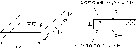

直方体の気塊を考える。この6つの境界面のそれぞれについて、それに垂直に働く力を考え、その力を、力の働いている面の面積で割ったものを、圧力と呼ぶ。より一般的には、単位面積を持つ任意の断面を考え、そこに働く力のことである。大気の場合にはこれを気圧と呼ぶ。
下記の直方体を考える。これが垂直方向には運動していないとする。上面に働く圧力をP上, 下面に働く圧力をp下とする。
上面に働く力=p上*dx*dy
下面に働く力=p下*dx*dy
気塊自体の重さ=密度R*g*dx*dy*dz
この3つの力しか働いていないので、向きを考えて力の釣り合いの式をたてると、
p上*dx*dy + R*g*dx*dy*dz = p下*dx*dy
すなわち、
p上 + R*g*dz = p下
よって、
dp=p下-p上=R*g*dz
いまRが一定とすると(これは非現実的だが)、この式を積分して、
p(z)=p(o)+R*g*z
となり、ある高さでの気圧が計算できることになる。実際にこれを利用して、気圧から高度を測定しているのである。地表付近では、1kmあたり約100hPaの気圧低下が起こる。

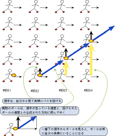

ラグビーの試合における横パス(以下、正確な言葉は知りません。ご勘弁):ラグビーの試合で、横一列に並んだ選手が、敵ゴールに向かって等しい速度で走りながら、右の選手から左の選手に向かって順番にボールをパスしている場合を考える。まず、地球のような球体ではなく、純粋な平面では以下のようになるだろう:

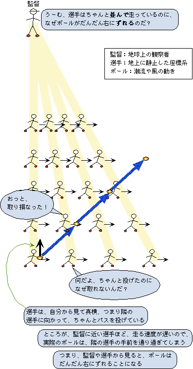

これに対して、地球の北半球でラグビーを行うと、次のようになる。監督は北極に立っている。
(クイズ) 北極から南に向かってものを投げるとどうなるか、考察せよ。

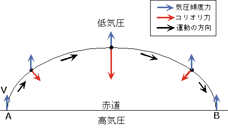

以下の状態で、Aに静止した気塊があるとする。
  1. 静止しているのでコリオリ力は働かず、気圧傾度力のみが働くので、その気塊は北に向かって動き出す。だんだん加速されるので、速度は速くなる。
  2. その速度に比例して、進行方向右向きのコリオリ力が働く。当然気塊は右にそれてゆく。相変わらず気圧傾度力は働いている。だんだん加速すると共に、ついにコリオリ力が気圧傾度力よりも大きくなる。
  3. 進行方向が東になったとき、気圧傾度力とコリオリ力は向きが完全に逆になり、コリオリ力は最大となる。このとき、正味の力は南向きに働くので、さらに右に曲がる。つまり今度は東南の方向に動く。
  4. 今度は気圧傾度力が逆に働くので、減速される。それに従い、コリオリ力も弱くなってゆく。
  5. ついにB点で静止する。
実際には、このような気塊の集団が移動しているわけであり、上記のAからBまでの平均ととると、北向きには速度がキャンセルしてしまうので、全体としては東向きの流れのみが残る。この状態を地衡流と呼ぶ。すなわち、等圧線と平行に流れるのである。このときの速度vは、
(pA - pB )/R/dy = 2*w*sin(f)*v
から計算できる。

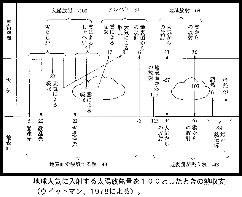

エネルギーバランス
地球を加熱する原因
太陽(1000W/m2)、地熱(<0.1 W/m2)
地熱:火山活動、地殻熱流量
地球を冷却する原因
地表からの放熱 現在の気温は14度 これで吸収と放射がバランスしている
放熱を妨げるものがなければ、零下18度(月) 大気という毛布により、これが14度まで上昇している
大気の組成の変動が地球の温度をコントロールしている!
水:4-7Micro m の光(赤外線)を吸収
二酸化炭素:13-19Micro m の光(赤外線)を吸収
「吸収」とは、地球にとどまることだから、結局地球を熱することになる
7-13の窓を通って熱は逃げる
従ってこれらの大気が増減すると、それだけ温度が変化することになる
CO2が増えると吸収量が増えて、結局温度は上昇する
