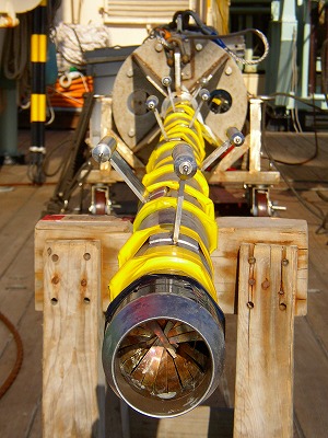

SAHF (Stand Alone Heat Flow meter) は、全長1m程度の温度勾配を測定する熱流量観測機器です。
この小さな熱流量観測機器は、潜水艇などのアームで持ってもらうことを想定して作られています。
いつも持っていてもらうことは出来ないため、「潜水艇のサンプルボックスに収まり、且つ潜水艇にとって扱いやすいサイズ」となっています。
潜水艇の種類によって、取っ手をつけてもらったりすることもあります。

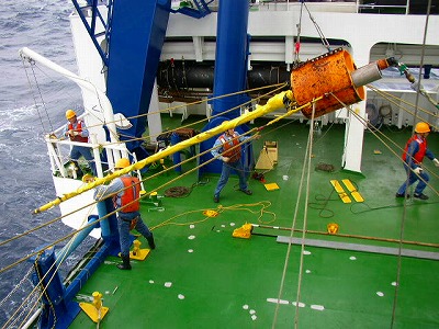

 HF (Heat Flow meter) は 船上から上下動の操作する方法をとり 、船上ウインチを用いてワイヤーで船から吊り下げ、測定を行うタイプの熱流量観測機器です。
 大型の観測機器であり、ロガーが入っている重錘はかなりの重さ(可変)であることから、深部(海底面から最新約7m)までの温度勾配をとることがあるという利点があります。
 また、センサの選択によっては、現場の熱伝導率を同時測定することも可能です。
 一方で、船上からの測定のため目で直接海底堆積物への貫入を確認することが出来ず、音響信号や、ワイヤーに掛かるテンションにより判定しなければならないという欠点があります。
 写真は船上ウインチで吊り上げられ、観測のために海に投入されようとしている姿です。
 風や船の動揺で、観測機器が動いてしまわないように何本ものロープで仮止めされているのを見ることができます(海中ではワイヤーのみになります)。
この姿、まるでガリバー旅行記を彷彿とさせられませんか?
